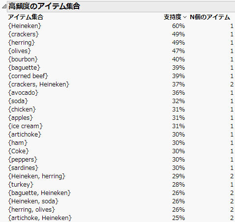

図21.3 「高頻度のアイテム集合」レポート
「高頻度のアイテム集合」レポートからは、顧客の36%がアボカドを購入していることが分かります。先ほどの「アソシエーション分析」レポートの「ルール」からは、アボカドを購入した顧客のうち58%がアーティチョークも購入していることが分かります。この割合は大きいので、アボカドとアーティチョークを近い売り場に配置するのがよいかもしれません。
