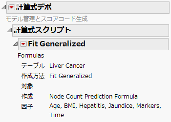

「適応型Lasso (検証法: 検証列)」の赤い三角ボタンをクリックし、[列の保存]>[予測式を発行]を選択します。
メモ: 第 3 步で[列の保存]>[予測式の保存]を選択すると、第 3 步と第 4 步の結果が得られます。ただしその場合、予測式は計算式デポに含まれません
6.
「計算式デポ」を保存するには、[ファイル]>[保存]を選択します。
図11.2 計算式デポと一般化モデル
