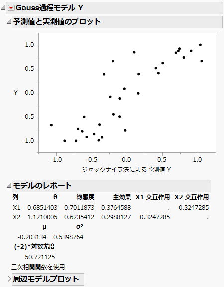

[分析]>[発展的なモデル]>[Gauss過程]を選択します。
「Y」を選択し、[Y]をクリックします。
5.
「相関構造」として[三次]を指定します。
7.
[OK]をクリックします。
図15.2 「Gauss過程」レポート
8.
「Gauss過程モデルY」の赤い三角ボタンをクリックし、[予測式の保存]を選択します。

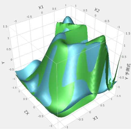

[グラフ]>[曲面プロット]を選択します。
10.
11.
[OK]をクリックします。
12.
「曲面」列で「Y 予測式」に対し[両面]を選択します。
図15.3 Yの予測値と実測値の3D曲面プロット
