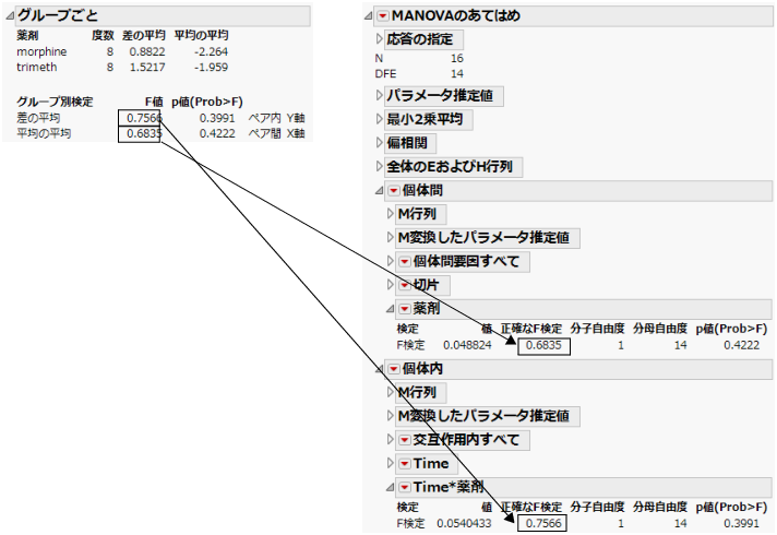

この例では、「Dogs.jmp」サンプルデータを使用して、 「対応のあるペア」でグループを含めた分析と、「MANOVAのあてはめ」(「モデルのあてはめ」を使用)を用いる方法を紹介します。両者の検定結果は、同じです。
[ヘルプ]>[サンプルデータライブラリ]を選択し、「Dogs.jmp」を開きます。
「Log(ヒスタミン0)」と「Log(ヒスタミン1)」を選択し、[Y, 対応のある応答]をクリックします。
「薬剤」を選択し、[X, グループ変数]をクリックします。
5.
[OK]をクリックします。
「Log(ヒスタミン0)」と「Log(ヒスタミン1)」を選択し、[Y]をクリックします。
「薬剤」を選択し、[追加]をクリックします。
「手法」から「MANOVA」を選択します。
5.
[実行]をクリックします。
6.
「応答の指定」レポートで、[応答の選択]メニューから[反復測定]を選択します。
7.
[OK]をクリックします。
