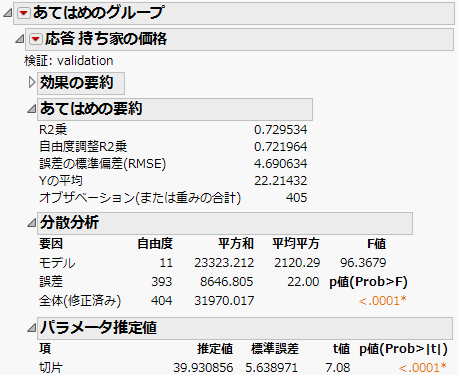

[分析]>[モデルのあてはめ]を選択します。
「持ち家の価格」を選択し、[Y]をクリックします。
「手法」リストから[ステップワイズ法]を選択します。
5.
「検証」列を選択し、[検証]ボタンをクリックします。
6.
[実行]ボタンをクリックします。
7.
「停止ルール」リストから[閾値p値]を選択します。
8.
[実行]ボタンをクリックします。
9.
[モデルの実行]ボタンをクリックします。
10.
「応答」の赤い三角ボタンのメニューから[列の保存]>[予測式]を選択し、予測式を列に保存します。
図10.2 「モデルのあてはめ」レポート

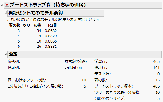

[分析]>[予測モデル]>[パーティション]を選択します。
「持ち家の価格」を選択し、[Y, 目的変数]をクリックします。
5.
「手法」リストから[ブートストラップ森]を選択します。
6.
[OK]をクリックします。
7.
[早期打ち切り]チェックボックスをオンにします。
8.
[項数に対する複数のあてはめ]チェックボックスをオンにします。
9.
[OK]をクリックします。
10.
「ブートストラップ森」の赤い三角ボタンのメニューから[列の保存]>[予測式の保存]を選択し、予測式を列に保存します。
図10.3 ブートストラップ森のモデル

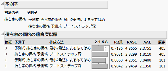

[分析]>[予測モデル]>[モデルの比較]を選択します。
2つの予測式列を選択し、[Y, 予測子]をクリックします。
「検証」を選択し、[グループ化]をクリックします。
[OK]をクリックします。
図10.4 「モデルの比較」レポート

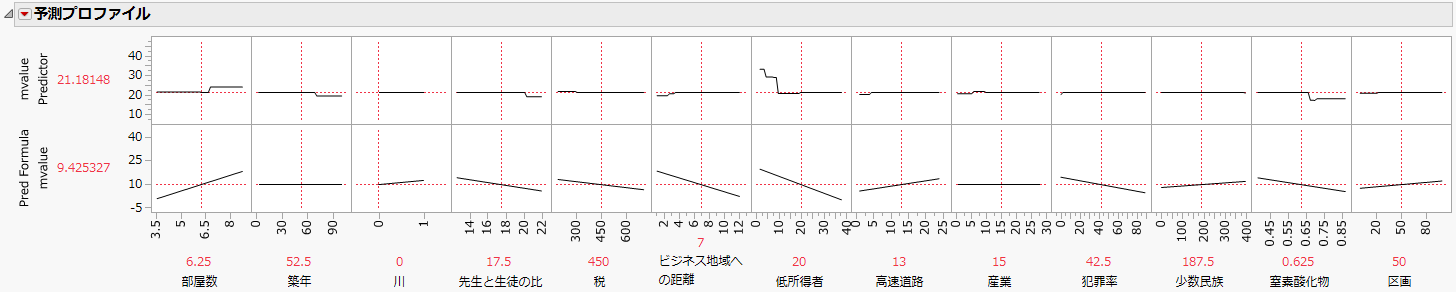

図10.5 すべてのモデルの予測プロファイル
