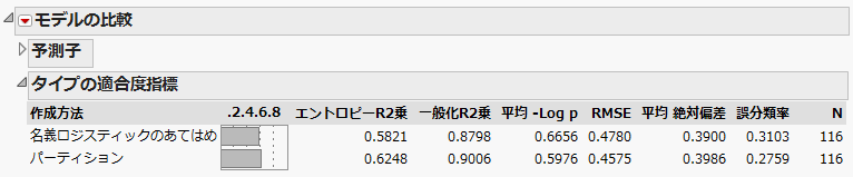

[分析]>[予測モデル]>[モデルの比較]を選択します。
「確率」で始まるすべての列を選択し、[Y, 予測式]をクリックします。
[OK]をクリックします。
図10.8 「モデルの比較」レポート

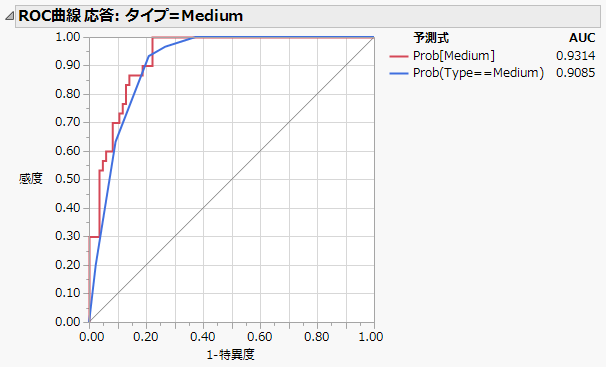

[モデルの比較]の赤い三角ボタンのメニューから[ROC曲線]を選択します。
「タイプ」別にROC曲線が表示されます。そのうちの1つを「Medium」のROC曲線に示します。
図10.9 「Medium」のROC曲線

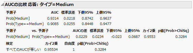

[モデルの比較]の赤い三角ボタンのメニューから[AUCの比較]を選択します。
「タイプ」別にAUCの比較レポートが表示されます。そのうちの1つを「Medium」のAUCの比較に示します。
図10.10 「Medium」のAUCの比較
このレポートは、AUC(ROC曲線より下の領域の面積)の差を検定しています。結果から、「タイプ」のどの水準においても、AUCには統計的な有意差は見られません。
