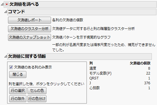

[分析]>[スクリーニング]>[欠測値を調べる]を選択します。
すべての列(280個)を選択し、[Y, 列]をクリックします。
[OK]をクリックします。[欠測値のある列のみ表示]チェックボックスを選択します。
図3.11 欠測値レポート
欠測値レポートに示す「欠測値に関する情報」から、欠測値のある列は5つだけであることがわかります。合計452行のうち、「J」列には376個の欠測値があります。大量のデータが欠測しているため、たとえそれらの欠測値を補完したとしても分析には役立ちません。ただし、各プラットフォームの[欠測値をカテゴリとして扱う]オプションを使って「J」列をモデルに含めると、それらの欠測情報が役立つこともあります。
欠測値のある5つの列は連続尺度です。欠測値補完を使用して「J」列以外のこれら4つの列の欠測値を補完することにします。ここで行われる補完では、データが欠測値になる確率は、名義尺度の変数には依存せず、連続尺度の変数にのみ依存していると暗黙的に仮定します。この新しい分析を行うには、「欠測値を調べる」ユーティリティをもう一度起動する必要があります。

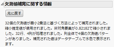

[多変量正規分布による補完]をクリックします。
8.
[はい]をクリックします。
[名前を付けて保存]コマンドを使って元のデータを保存するよう求める警告ダイアログが表示されます。
9.
[OK]をクリックします。
図3.12 欠測値補完に関する情報
欠測値補完に関する情報に示す「欠測値補完に関する情報」には、補完された欠測値の個数などの具体的な情報が表示されます。4つの列において欠測値が補完されました。
