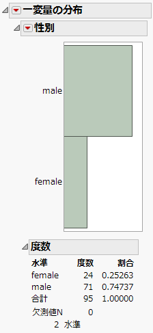

[分析]>[一変量の分布]を選びます。
「性別」に[Y, 列]を割り当てます。[OK]をクリックします。
「Lipid Data.jmp」での「性別」の分布は、データ内の「性別」の分布を示しています。被験者の男性と女性の割合は同じではないことに注目してください。女性のデータのほうが少ないので、検証セットと学習セット全体では性別のバランスをとる必要があります。

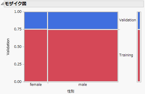

[分析]>[二変量の関係]を選びます。
9.
「検証」を[Y, 目的変数]に、「性別」を[X, 説明変数]に割り当てます。
10.
[OK]をクリックします。
図3.16 検証セットと学習セットにおける性別の分布
検証セットと学習セットにおける性別の分布は、検証セットと学習セットにおける「性別」の分布を示しています。男性と女性それぞれの約75%が学習セットに、男性と女性それぞれの約25%が検証セットに含まれていることがわかります。
