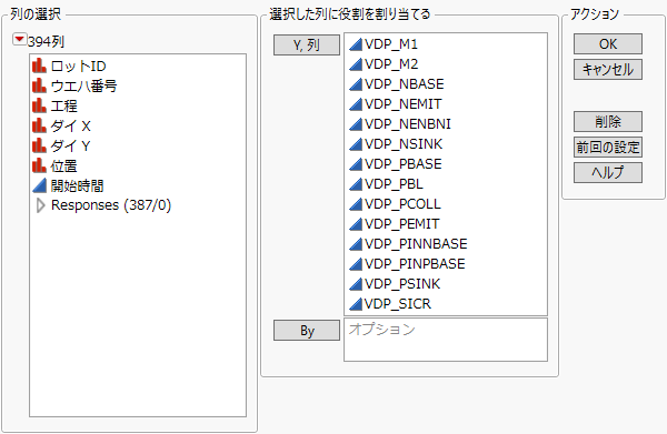

「VDP_M1」から「VDP_SICR」までの列を選択し、[Y, 列]をクリックします。これで、14個の列が選択されているはずです(「外れ値を調べる」起動ウィンドウを参照)。
図3.2 「外れ値を調べる」起動ウィンドウ

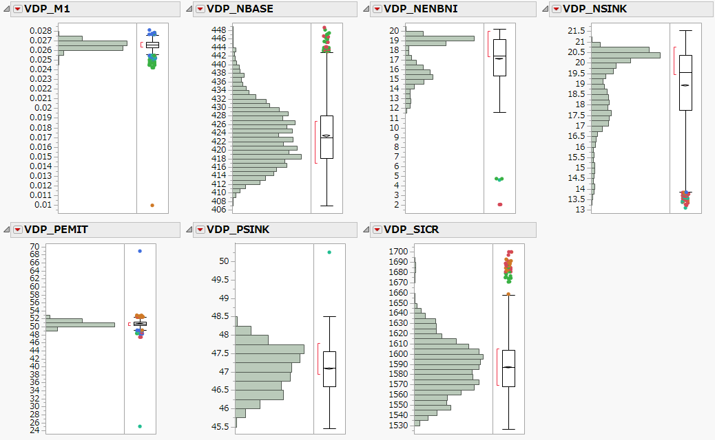

外れ値が選択された列の分布に、作成されるレポートの一部を示します。
図3.3 外れ値が選択された列の分布
Distribution of Columns with Outliers Selected
「VDP_M1」列と「VDP_PEMIT」列では、選択された外れ値のいくつかは大半のデータに幾分近いものとなっています。その他の列では、選択された外れ値は十分に離れており、分析から除外しても良さそうです。

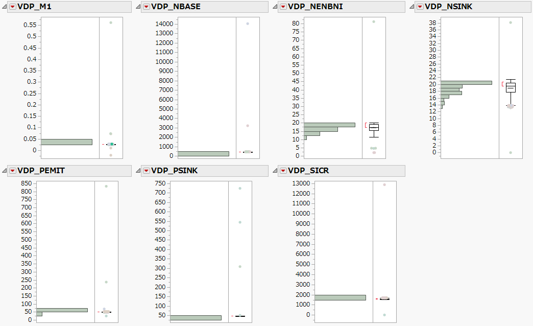

外れ値が除外された列の分布に、作成されるレポートの一部を示します。
