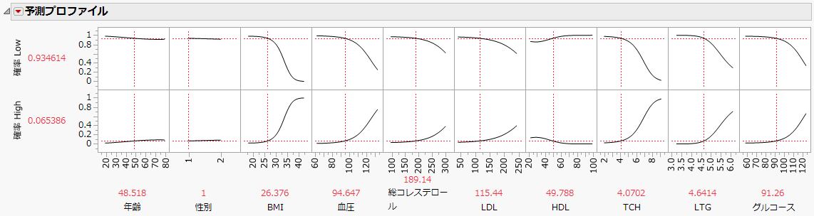

「単純Bayes」の赤い三角ボタンをクリックし、[プロファイル]を選択します。
図9.3 病気の進行の予測プロファイル

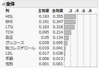

図9.4 変数の重要度
「要約レポート」は、「HDL」、「BMI」、「LTG」が確率の推定に最も大きな影響を与えていることを示しています。

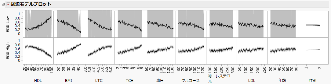

図9.5 「周辺モデルプロット」レポート
「周辺モデルプロット」レポートの2段目のプロットからは、「HDL」が高い患者は「High」に分類される確率が低いことがわかります。また、「BMI」と「LTG」が高い患者は、「High」に分類される確率が高くなっています。
