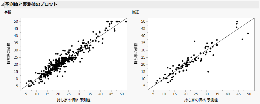

図4.6 「ニューラル」レポート
図4.7 予測値と実測値のプロット

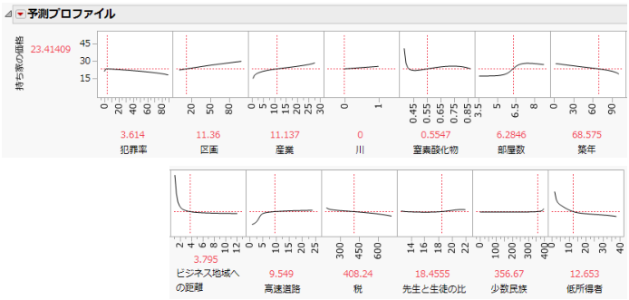

X変数が予測値に与える影響を把握するため、「モデル」の赤い三角ボタンのメニューから[プロファイル]を選択します。プロファイルのようなプロファイルが表示されます。
図4.8 プロファイル
変数の中には、プロファイルの傾きが正のものと負のものがあります。たとえば、変数の「部屋数」は傾きが正です。地域において部屋数が多い家が多いほど、住宅価格の中央値は高くなることを示します。「先生と生徒の比」は、町ごとに求められた、先生1人あたりの生徒数です。 この変数の傾きは負です。これは、生徒と先生の比率が高くなるほど、中央値が低くなる傾向があることを意味します。
