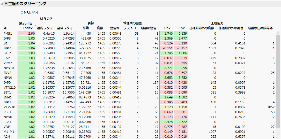

[分析]>[スクリーニング]>[工程のスクリーニング]を選択します。
「Processes」列グループを選択し、[工程変数]をクリックします。
[OK]をクリックします。
図19.2 最初のレポート(一部)

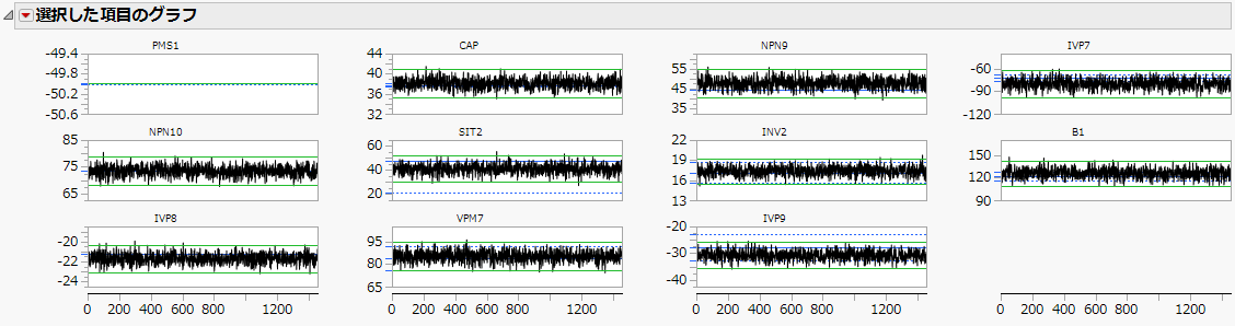

選択したプロセスを右クリックして、[選択した項目の簡易グラフ]を選択します。
図19.3 安定比が最も大きい工程の簡易グラフ
「IVP8」(「選択した項目のグラフ」の上から3段目、一番左)を詳しく調べてみましょう。

先頭に表示されている要約表で2番目にある「IVP8」を選択します。
8.

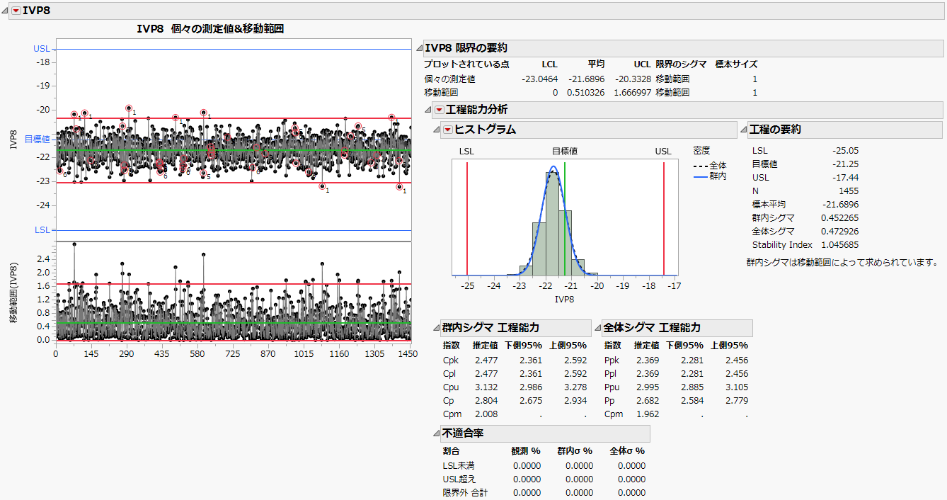

選択した工程をクリックし、[選択した項目の管理図]を選択します。
図19.4 「IVP8」の管理図ビルダー
「管理図ビルダー」レポートが表示されます。「IVP8」には「仕様限界」列プロパティがあるため、工程能力分析も表示されます。
