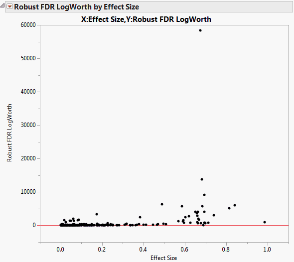

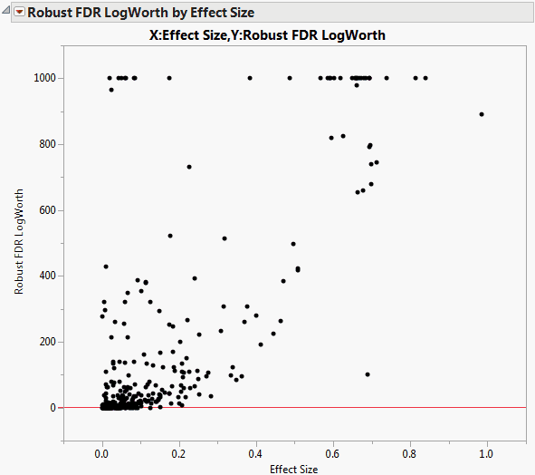

このプロットは、「Robust FDR LogWorth」の値が大きすぎる点(約58,000になっている点)があるせいで、それ以外の部分が見づらくなっています(「Robust FDR LogWorth」と 「Effect Size」のプロット(「最大対数価値」は未指定))。グラフの細部を十分確認できるように、対数価値の最大値を設定できます。
10.
[OK]をクリックします。
