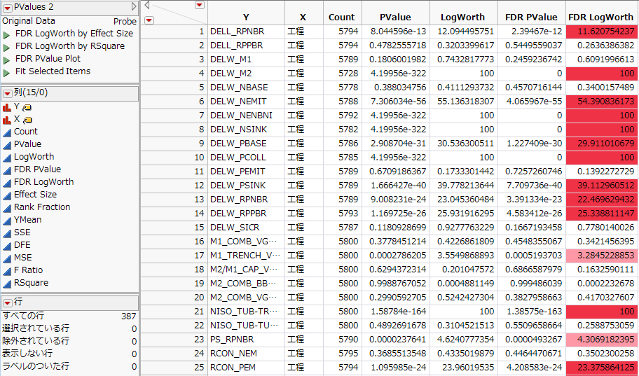

「PValues」データテーブル(「PValues」データテーブル(一部))には、「Responses」グループの応答ごとに1行ずつ、計387行あります。応答は第1列(「Y」)に含まれています。各応答変数が「X」列(つまり、「工程」)の効果に照らして検定されています。
図18.3 「PValues」データテーブル(一部)
残りの列には、「Y」と「X」の検定に関する情報が記録されています。この例で使われている検定は、一元配置の分散分析です。このデータテーブルには他にも、p値、LogWorth(p値の対数価値)、FDR調整したp値、FDR LogWorth(FDR調整p値の対数価値)が含まれています。このデータテーブルにおいて、各種の統計量を並べ替えたり、行を選択したり、目的の統計量のグラフを作成したりすることができます。
起動ウィンドウで「最大対数価値」を100に設定したため、LogWorthとFDR LogWorthの値のうち、p値が1e-100以下である値は「100」として表示されています。また、FDR LogWorthの値が2を超えるセルは、背景色に色が付けられます。
