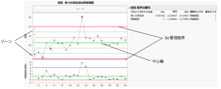

管理図にプロットされる統計量を変更することができます。第 “統計量”を参照してください。
シグマの計算方法を指定します。第 “σ”を参照してください。
管理図で仕様限界の表示/非表示を切り替えます。データテーブルに「仕様限界」の列プロパティがある場合のみ表示されます。この列プロパティの使用方法については、『JMPの使用法』の「列情報ウィンドウ」章を参照してください。
管理図に描き、かつ、テストに用いる管理限界を設定できます。「管理限界の設定」ウィンドウで[OK]をクリックすると、指定した管理限界がすべてのグループに適用されます。指定した管理限界を削除するには、もう一度このオプションを選択します。

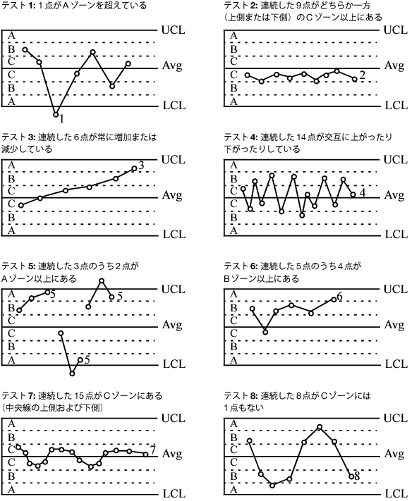

右クリックメニューまたはウィンドウの左側に表示される[警告]オプションには、テストを選択するための[テスト]サブメニューがあります。このサブメニューから、特殊原因のテスト(Western Electricルール)を複数選択することができます。Nelson(1984)は、管理図での特殊原因テストを番号で分類しました。標本サイズが一定かどうかに関係なく、これらのテストは使用できます。
特殊原因のテストの説明および解釈は、8つのテストの解説、特殊原因のテストのグラフは各テストのグラフです。テストの説明では、次のような用語とルールが使われています。
平均のシフトや標準偏差の増加など、単一のサブグループにおける異常を検出する。なお、ばらつき図(R・S・移動範囲)にて、ばらつきの変化を見ることができます。
