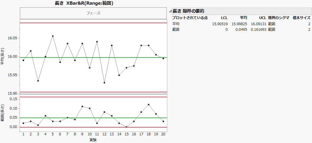

[ヘルプ]>[サンプルデータライブラリ]を選択し、「Quality Control」フォルダにある「Line Length.jmp」を開きます。
「長さ」を「Y」ゾーンにドラッグします。
「実行」を「サブグループ」ゾーン(下部)にドラッグします。
図3.8 印刷実行をサブグループとしたXBar-R管理図
Xbar管理図を右クリックし、[警告]>[テスト]>[すべてのテスト]を選択します。

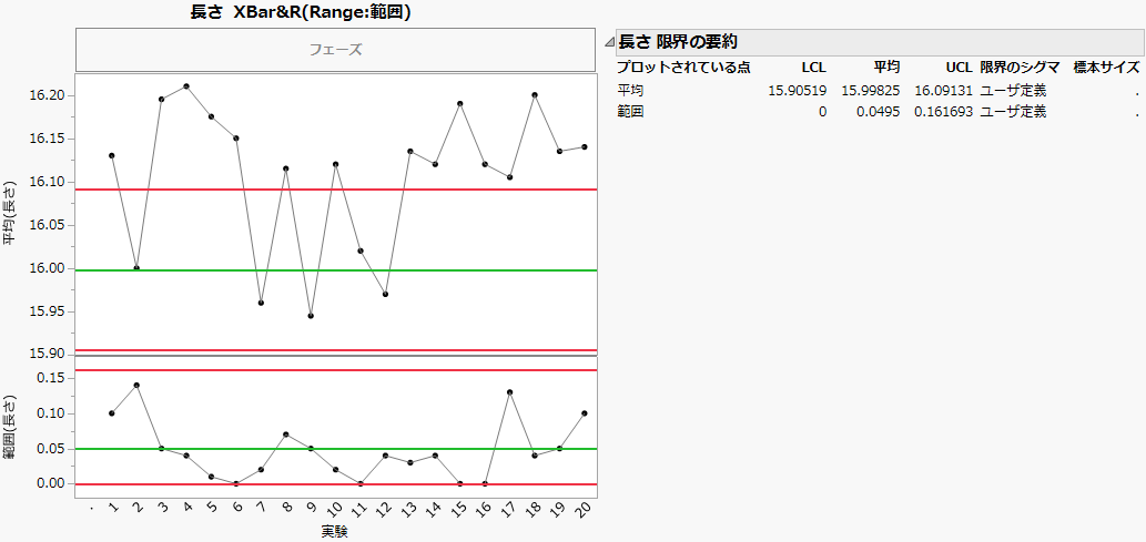

[ヘルプ]>[サンプルデータライブラリ]を選択し、「Quality Control」フォルダにある「New Length Data.jmp」を開きます。
平均の管理図(Xbar管理図)を右クリックして、[限界]>[管理限界の設定]を選択します。
これらは、印刷実行をサブグループとしたXBar-R管理図で求められたXbar管理図の管理限界です。
[OK]をクリックします。
範囲の管理図(R管理図)を右クリックして、[限界]>[管理限界の設定]を選択します。
これらは、印刷実行をサブグループとしたXBar-R管理図で求めたR管理図に対する管理限界です。
10.
[OK]をクリックします。

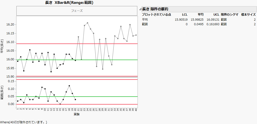

[ヘルプ]>[サンプルデータライブラリ]を選択し、「Quality Control」フォルダにある「Combined.jmp」を開きます。

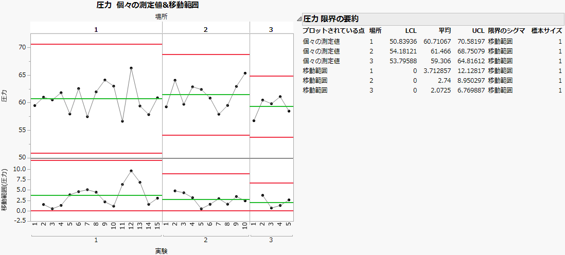

[ヘルプ]>[サンプルデータライブラリ]を選択し、「Quality Control」フォルダにある「Phase Historical Data.jmp」を開きます。
「圧力」を「Y」ゾーンにドラッグします。
「場所」を「フェーズ」ゾーンにドラッグします。
図3.11 既存データに関する規準管理図
既存データに関する規準管理図のレポートで、「管理図ビルダー」の隣にある赤い三角ボタンをクリックして、[限界値の保存]>[新しいテーブルに]を選択します。

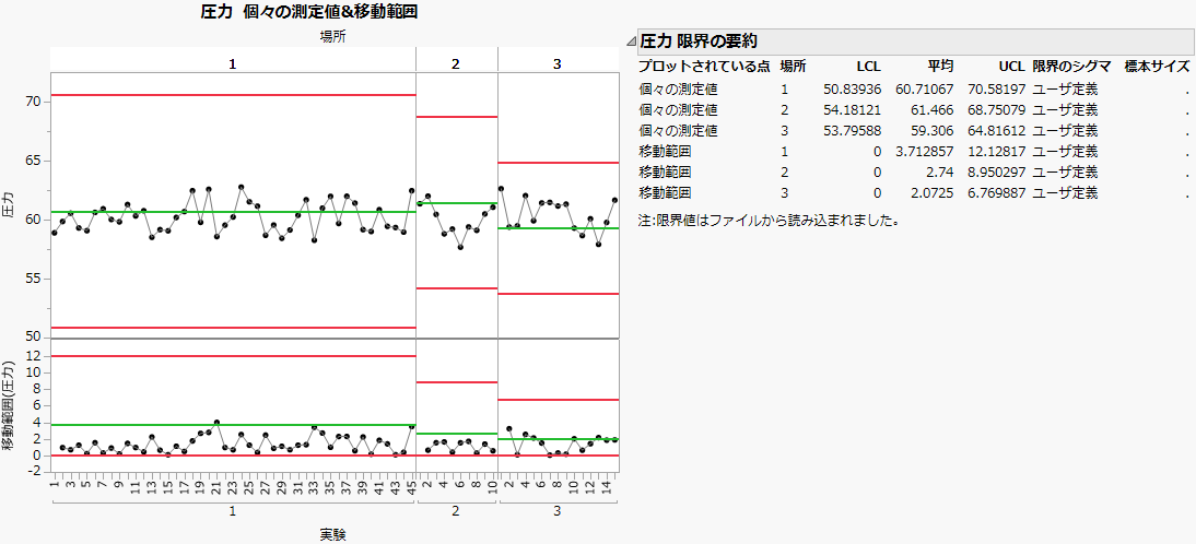

[ヘルプ]>[サンプルデータライブラリ]を選択し、「Quality Control」フォルダにある「Phase New Data.jmp」を開きます。
「管理図ビルダー」の隣の赤い三角ボタンをクリックして、[限界値の取得]を選択します。第 2 步で保存した管理限界のデータテーブルを開きます。
