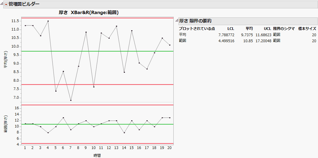

「厚さ」を「Y」ゾーンにドラッグします。
「時間」を「サブグループ」ゾーン(ウィンドウの下部)にドラッグします。
図3.2 ソケットの厚さに対する管理図

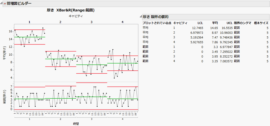

「キャビティ」を「フェーズ」ゾーンにドラッグします。
図3.3 キャビティごとの管理図
