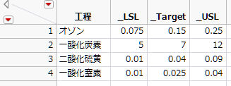

縦長形式のデータテーブルは、4つの列と、工程列と同数の行で構成されます。最初の列は、データタイプが文字列で、値は、「工程能力」プラットフォームで分析する列(工程列)の名前です。他の3列には、必ず「LSL」、「Target」、「USL」という列名をつけてください。これらの列名の前にアンダースコアを付けることもできます。
図11.8 縦長形式の仕様限界データテーブルの例

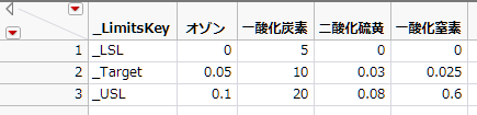

横長形式のデータテーブルは、「工程能力」プラットフォームでの分析対象である列と同数の列に「_LimitsKey」という列を加えた構成で、1つの応答列に対して行を3行だけ用意してください。「_LimitsKey」列の各行には、必ず「_LSL」、「_Target」、「_USL」というキーワードを入力してください。
図11.9 横長形式の仕様限界データテーブルの例
