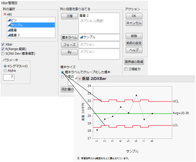

サブグループの標本サイズが等しいときは、「一定の標本サイズ」オプションを選択し、テキストボックスにその標本サイズを入力します。標本ラベルの変数を指定した場合は、その変数の値が横軸のラベルになります。標本の欠測値の有無に関係なく、標本サイズは管理限界の計算時に考慮されます。
サブグループ標本の行数が異なる場合や欠測値がある場合に列で各標本を識別するには、[標本ラベルでグループ化した標本]オプションを選択し、各標本を識別する値を含む列を指定してください。

サブグループの標本サイズが異なる計量値管理図は、サンプルデータの「Quality Control」フォルダにある「Coating.jmp」データのX̅管理図で、サブグループの標本サイズが異なります。
図4.4 サブグループの標本サイズが異なる計量値管理図
