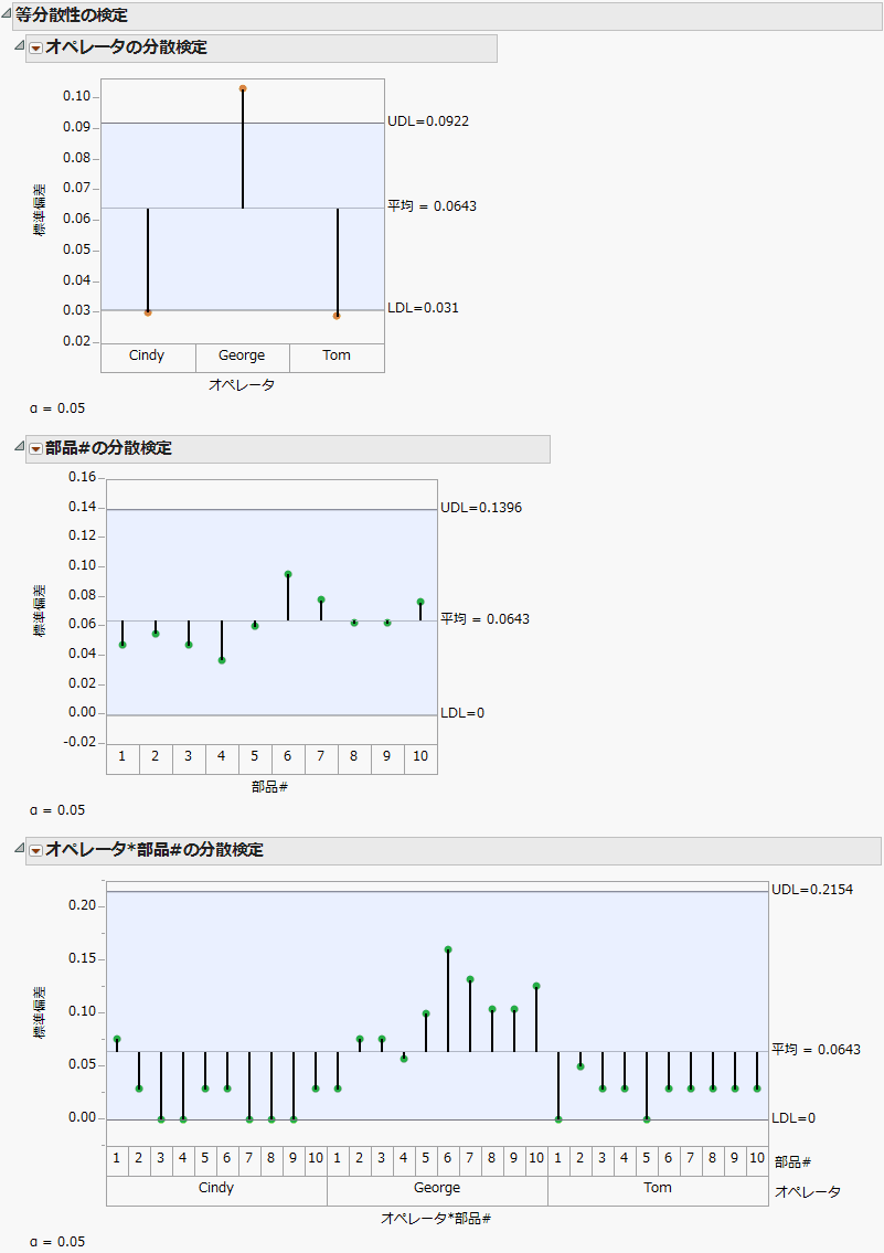

赤い三角ボタンのメニューから[等分散性の検定]を選択します。
8.
[交差]を選択します。
9.
[OK]をクリックします。
図9.9 「等分散性の検定」レポート
