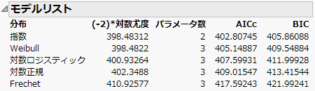

「累積損傷」の赤い三角ボタンをクリックし、メニューから[すべてをあてはめ]を選択します。
図5.3 「モデルリスト」レポート
「モデルリスト」レポートは、「モデルリスト」レポートです。このレポートから、AICcおよびBICが最小である分布は指数分布であることがわかります。

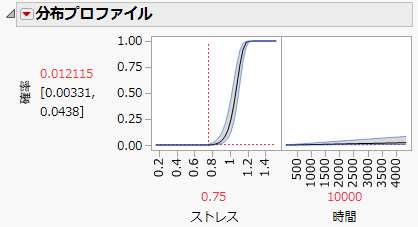

16.
「分布プロファイル」レポートで、「ストレス」の現在値を0.75に設定します。
17.
「時間」の現在値を10000に設定します。
指定された設定における指数分布の分布プロファイルを見ると、0.75のストレスを与え続けた場合、10000分後に試験ユニットが故障する確率は0.007233と予測されます。また、その95%の信頼区間は0.00137 ~0.03776であることがわかります。
