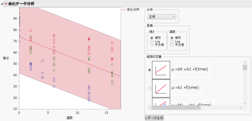

[OK]をクリックします。
図8.2 最初の劣化プロット

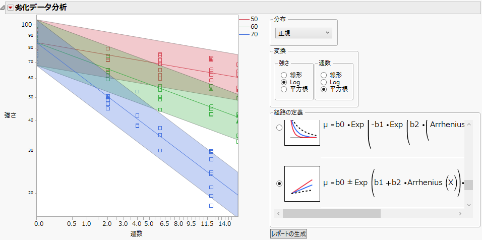

Y(「強さ」)の変換に[Log]を選択します。
時間(「週数」)の変換に[平方根]を選択します。
「経路の定義」においてμ = b0x + b1x*f(time)を選択します。
図8.3 モデルを表示したプロット

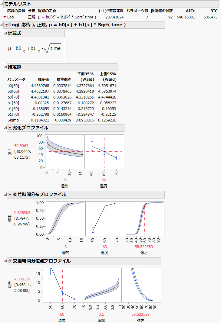

[レポートの生成]をクリックします。

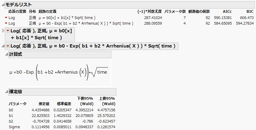

図8.4 基本的なモデルのレポート
「温度」の3つの水準における傾きb1の推定値を見ると、温度が高いほど劣化が早く起こっていることがわかります。化学反応に左右される故障のメカニズムは、多くの場合、温度に関するArrheniusモデルを使うとうまくモデル化できます。そのため、ここで「温度」(摂氏)にArrhenius変換を適用したモデルをあてはめましょう。
5.
「経路の定義」にμ = b0 ± Exp(b1 + b2*Arrhenius(X))*f(time)を選択します。
6.
[摂氏]を選択して[OK]をクリックします。
図8.5 Arrhenius変換を行ったモデルを表示したプロット
7.
[レポートの生成]をクリックします。
図8.6 Arrhenius変換を行った2番目のモデルを含んだレポート

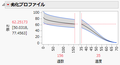

Arrheniusモデルの「劣化プロファイル」で、「週数」を156、「温度」を35とします。
図8.7 劣化プロファイル
以上の設定の「強さ」は62.25173、95%予測区間は50.0318~77.4563です。この温度と経過時間においてはあまり故障しないと考えられます。

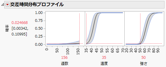

「交差時間分布プロファイル」で、「週数」を156、「温度」を35、そして「強さ」を50とします。
図8.8 交差時間分布プロファイル

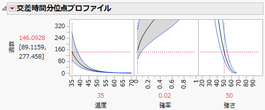

「交差時間分位点プロファイル」で、「温度」を35、「確率」を0.02、そして「強さ」を50とします。
