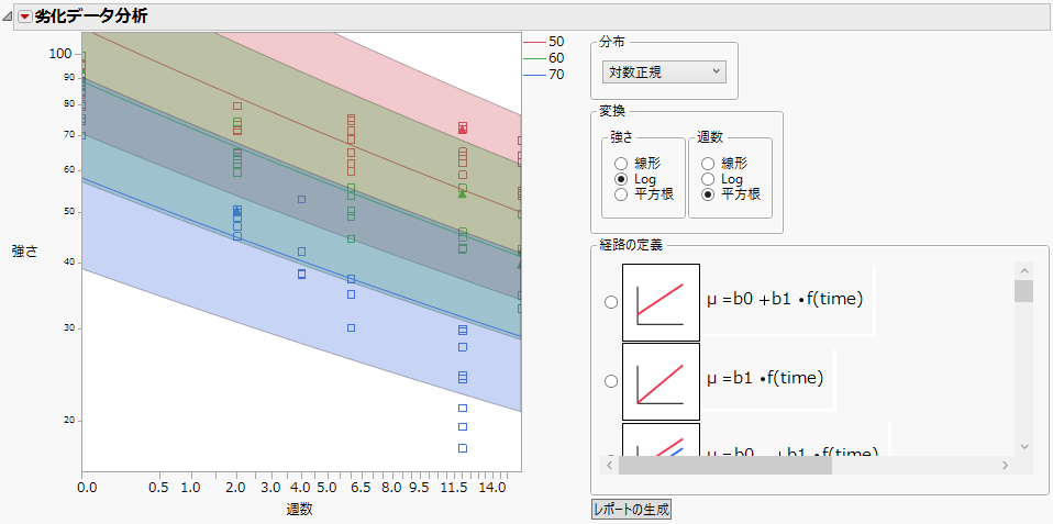

図8.12 対数正規分布を使用した共通の傾きを持つモデル

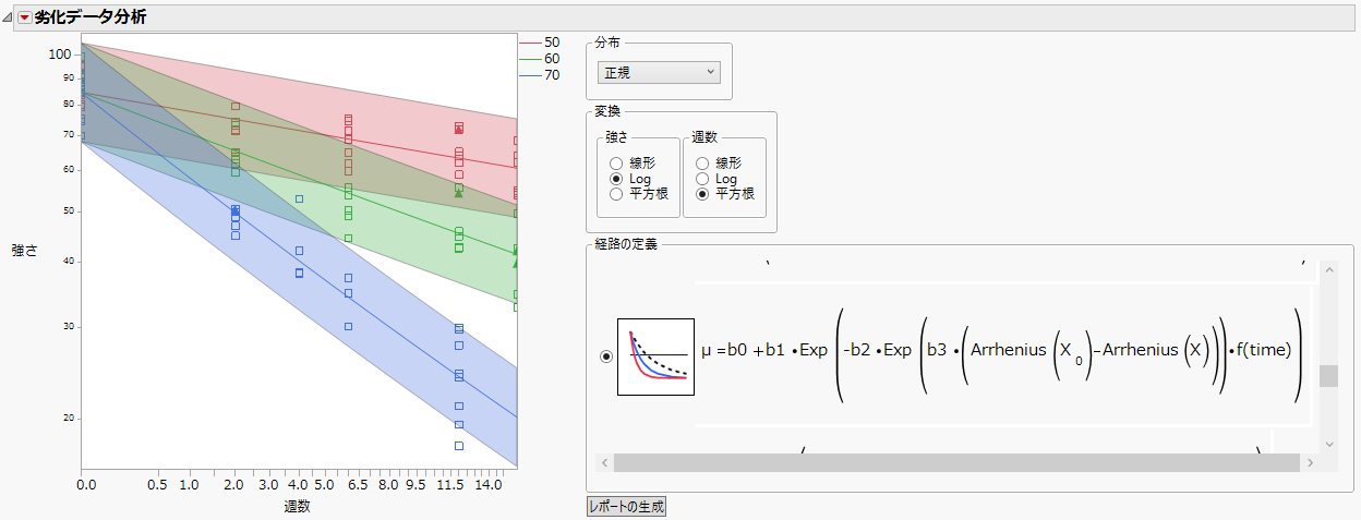

時間の経過にともなって減少しているデータにこのモデルをあてはめた場合、1次反応速度 タイプ3の例のようなプロットになります。この図は、「Adhesive Bond.jmp」を使用しています。また、温度の単位には摂氏を、通常の使用状況での温度は35度と設定しました。
図8.13 1次反応速度 タイプ3の例
