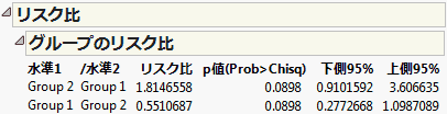

効果のリスク比(ハザード比)を表示するには、赤い三角ボタンのメニューから[リスク比]オプションを選択します。この例では、 「Group 1」に対する「Group 2」のリスク比と、「Group 2」に対する「Group 1」のリスク比とが、「グループのリスク比」レポートに表示されます。「グループのリスク比」表を参照してください。この例では、2水準しかないので、「Group 2」のパラメータ推定値を指数変換した値を、「Group 1」のパラメータ推定値を指数変換した値で割ったものが、「Group 1」に対する「Group 2」のリスク比となります。
図15.3 「グループのリスク比」表
