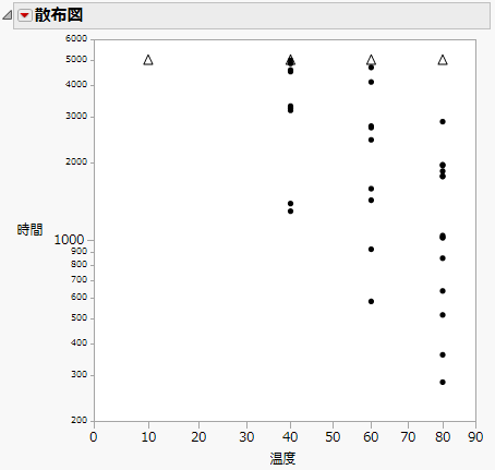

レポートウィンドウの冒頭に故障時間と説明変数の散布図が表示されます。「Devalt.jmp」サンプルデータの例では、「時間」と「温度」の散布図が表示されます。散布図における故障データと打ち切りデータの表示は、レポートウィンドウの「散布図」で各種の故障がどのように表示されるかを示しています。図上のマーカーを大きくするには、図を右クリックして[マーカーサイズ]を選択し、リストに表示されるマーカーサイズで大きいものを選択してください。
図4.6 「時間」と「温度」の散布図

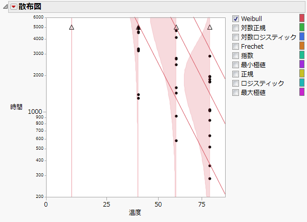

密度曲線を表示します。起動ウィンドウで[位置]または[位置と尺度]の関係を選択した場合、または[包含モデルの検定]をオンにした場合は、説明変数の全水準に対して密度曲線が表示されます。密度曲線をいったん描画した後は、[密度曲線の表示]で曲線の表示/非表示を切り替えることができます。
分位点曲線を3つずつ指定します。分位点曲線をさらに追加するには、再度[分位点曲線の追加]を選択します。デフォルトの分位点の値は、0.1、0.5、0.9です。欠測値など、無効な値は無視されます。必要なら、分位点の値を1つだけ入力し、残りのテキストボックスを空白にしてもかまいません。

「時間」と「温度」の散布図は、初期状態の散布図です。密度曲線と分位点曲線のオプションを指定した後の散布図は、[密度曲線の表示]と[分位点曲線の追加]を選択した後の散布図です。密度曲線と分位点曲線はWeibull分布のもので、密度曲線は「温度」の水準ごとに描かれています。他の分布の密度曲線や分位点曲線を表示することもできます。 確率分布名の左隣にあるチェックボックスをオンにして選択すると、その確率分布の曲線が散布図に追加されます。1つずつ選択しても、同時に複数を選択してもかまいません。
図4.7 密度曲線と分位点曲線のオプションを指定した後の散布図
