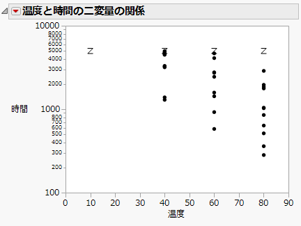

[分析]>[二変量の関係]を選びます。
「時間」を選択し、[Y, 目的変数]をクリックします。
「温度」を選択し、[X, 説明変数]をクリックします。
5.
[OK]をクリックします。
図14.7 「温度と時間の二変量の関係」プロット

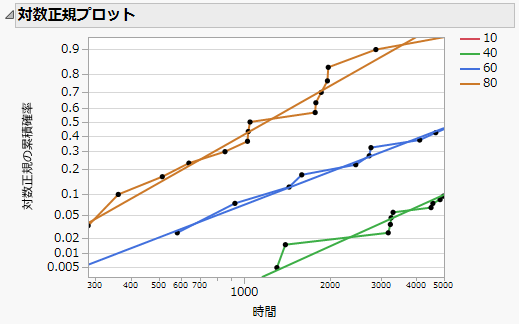

図14.8 対数正規プロット
14.
15.
「時間」を[イベントまでの時間]に指定します。
16.
「x」を選択し、[追加]をクリックします。
17.
「打ち切りの有無」を[打ち切り]に指定します。
18.
「重み」を[度数]に指定します。
19.
「分布」を[対数正規]に変更します。
20.
[実行]をクリックします。

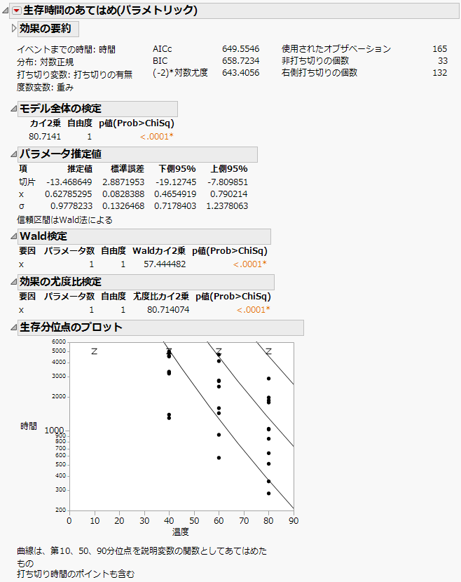

この例のように、効果の列にある計算式が別の列から成る場合、その列を考慮してプロットが作成されます。「Devalt」データの効果は「x」列ですが、「x」は「温度」の関数であるため、「温度」がプロットされます。

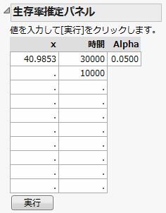

赤い三角ボタンのメニューから[生存率の推定]を選択します。
22.
「生存率推定パネル」に生存率の推定のように値を入力します。
図14.10 生存率の推定
23.
[実行]をクリックします。
