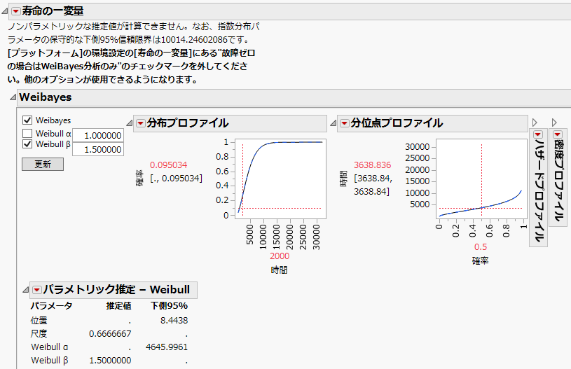

[故障ゼロの場合はWeiBayes分析のみ]の環境設定をオフにしていない場合、故障がまったくない右側打ち切りデータを分析対象とすると、Weibayes分析のレポートが表示されます。Weibayesレポートは、「Reliability」フォルダにある「Weibayes No Failures.jmp」サンプルデータに対するWeibayes分析のレポートです。
図3.13 Weibayesレポート
このレポートの最上部では、指数モデルが仮定されています。そして、そのレポートの最上部では、指数分布のパラメータに対する下側信頼限界が表示されています。この下側信頼限界は、Meeker and Escobar(1998, sec. 7.7)に記述されている手法を使って計算されています。
Weibayes推定値を得るには、[Weibayes]および[Weibull β]オプションを必ず選択してください。[Weibull β]の値を変更して[更新]をクリックします。すると、推定値とプロファイルが更新されます。プロファイルに表示される値は、保守的な信頼区間を使用しています。例として、第 “故障がまったくないデータに対するWeibayes分析の例”を参照してください。
