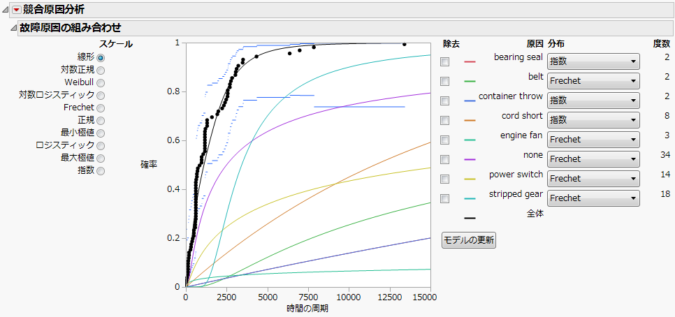

図3.14 「競合原因分析」レポート
図3.15 ユニットが10%だけ故障する時間
10.
故障個数の少ない原因を除去したときの影響を調べましょう。「除去」列で、「bearing seal」、「belt」、「container throw」、「cord short」、「engine fan」のチェックボックスをオンにしてください。
図3.16 更新後の故障時間
