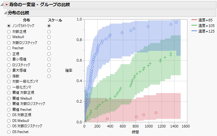

[OK]をクリックします。
図3.19 分布の群間比較
9.

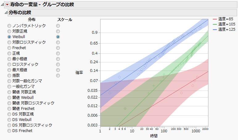

「分布」と「スケール」に[Weibull]を選択します。
図3.20 Weibull分布のグループ間比較
Weibull確率スケールにプロットした場合、点は3つの直線にほぼ沿っています。これは、Weibull分布が、「温度」の各グループのデータに良くあてはまっていることを示します。
