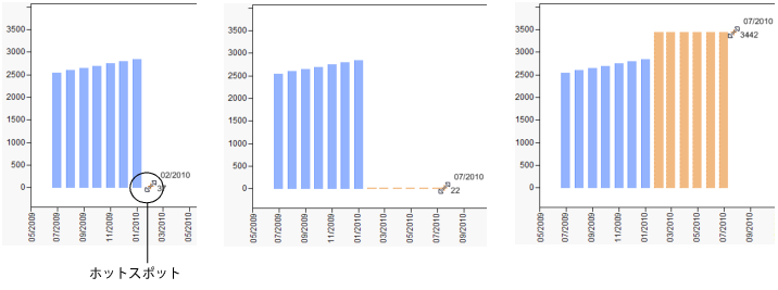

図9.11 生産期間の追加

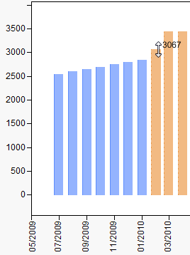

図9.12 生産数の調整

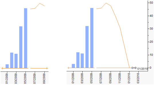

左側のグラフで将来の生産数を指定すると、右側のグラフが更新され、将来の故障数が推定されます(予測期間の調整)。ホットスポットをドラッグして予測期間を変更できます。変更に応じて、オレンジ色の折れ線グラフ(故障数の予測値を表すグラフ)の区間が短くなったり、長くなったりします。
図9.13 予測期間の調整

ホットスポットを点滅表示するかどうかを指定します。この[アニメーション]は、既存のリスク集合の青い棒を右クリックすることでも選択や解除を行えます。
過去の特定の時点における生産数を予測の計算から除外するには、「過去のリスク」領域でその時点を選択し、「生産量」列のセルをクリックして[除外する]を選択します。除外した時点を、再び、予測の計算に含めるには、[含める]を選択します。
予測に用いる生産数の時点を追加する場合は、「将来のリスク」領域内を右クリックし、[追加]オプションのいずれかを選択します ([行の追加]を選択すると1行追加されます。[N行の追加]を選択した場合は、追加する行数を指定できます)。
