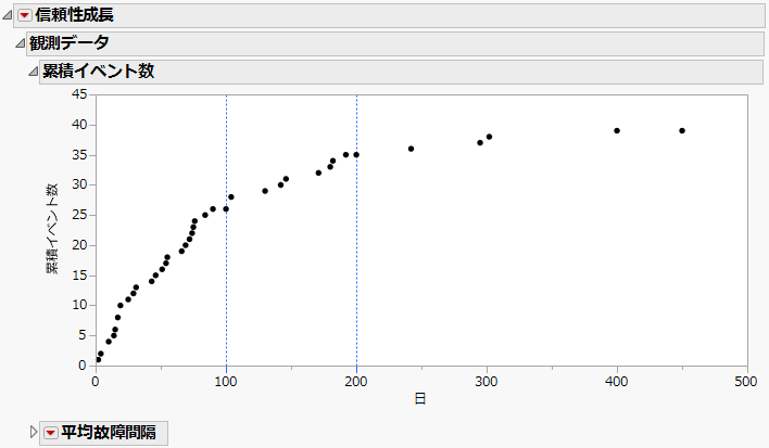

6.
[OK]をクリックします。
「信頼性成長」レポートが表示されます(「観測データ」レポート)。「累積イベント数」グラフに、日別の累積故障数が表示されます。青い縦の点線は、3つのフェーズ間の区切りを示しています。

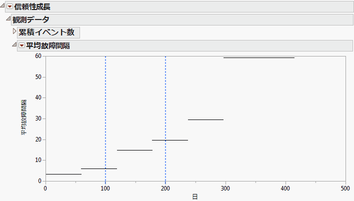

7.
「平均故障間隔」の開閉ボタンをクリックします。
平均故障間隔のグラフが表示されます(「平均故障間隔」グラフ)。このグラフでは、特定の期間ごとに、平均故障間隔が水平線で表されています。なお、平均故障間隔を計算するための期間の長さは、赤い三角ボタンのメニューに用意されているオプションで、変更できます。

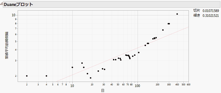

8.
「Duaneプロット」の開閉ボタンをクリックします。
図10.4 Duaneプロット

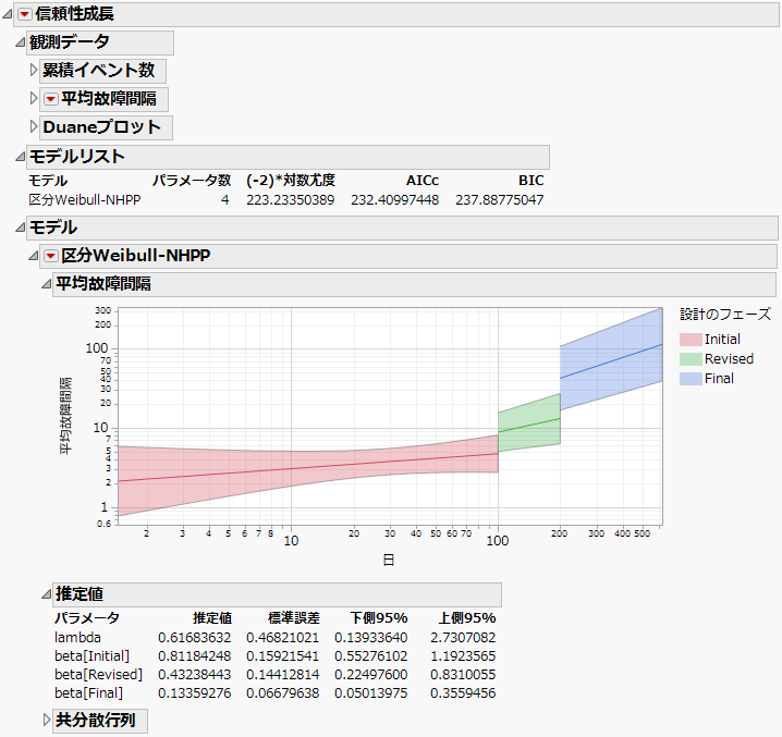

9.
「信頼性成長」の赤い三角ボタンをクリックし、[モデルのあてはめ]>[区分Weibull-NHPP]を選択します。
3つのフェーズごとに、Weibull-NHPP モデルがあてはめられます (「区分Weibull-NHPP」レポート)。この例のモデルでは、3つの開発段階があると想定しています。「区分Weibull-NHPP」の赤い三角ボタンをクリックすると、グラフやレポートを作成するオプションが表示されます。
