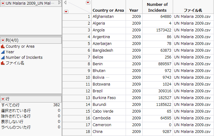

この例で読み込むCSVファイルには同じ列が含まれているので、[類似したファイルを連結する]をオンのままにします。
11.
[読み込み]をクリックします。
図3.54 読み込まれたCSVデータ
