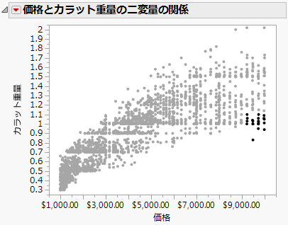

6.
[ツール]>[なげなわツール]を選びます。
8.
データテーブルで、[行]>[次の選択行]を選びます(または、F7キーを押します)。
図4.8 選択された点
