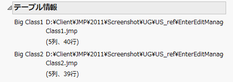

「テーブル情報」レポートには、各テーブルのデータテーブル名と保存場所、列と行の数が表示されます。基本的なテーブル情報を見ると、「Big Class1.jmp」は「Big Class2.jmp」よりも1行多いことがわかります。

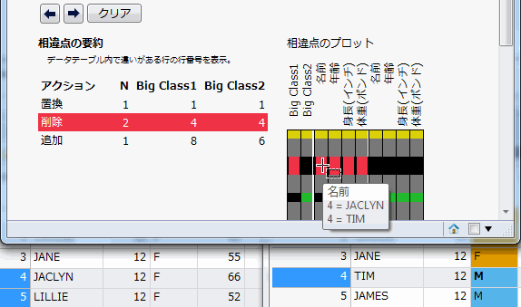

行の削除の2番目のエントリは、4行目からの2行が削除されていることを示しています。削除された行は、左側の「Big Class1.jmp」で強調表示されています。「相違点のプロット」では、異なる値が示されています。「Big Class1.jmp」の4行目の「名前」はJACLYNで、「Big Class2.jmp」ではTIMとなっています。
図4.24 行の削除

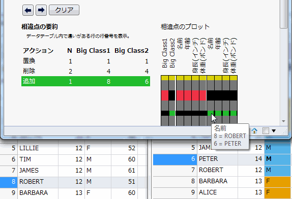

新しい行の識別の3番目のエントリからは、元の8行目の前に1行追加されたことがわかります。「Big Class1.jmp」の8行目の「名前」はROBERTでした。「Big Class2.jmp」の6行目の「名前」はPETERです。
図4.25 新しい行の識別
