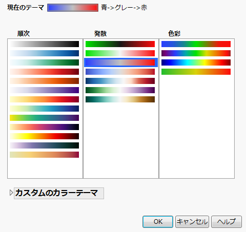

図4.29 「連続変数のカラーテーマ」ウィンドウ

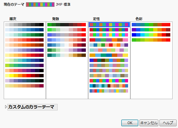

図4.30 「カテゴリカル変数のカラーテーマ」ウィンドウ

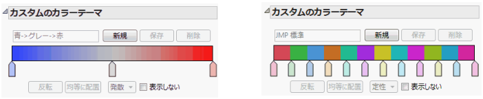

「カスタムのカラーテーマ」パネルには、連続変数とカテゴリカル変数の両カラーテーマの「カスタムのカラーテーマ」パネルがそれぞれ表示されています。
図4.31 「カスタムのカラーテーマ」パネル

[新規]をクリックして、新しいテーマを作成します。
グラデーションの色の順序を反転させるには、[反転]をクリックします。
グラデーションの色を均等に割り付けるには、[均等に配置]をクリックします。
カスタムテーマを「順次」パネルのリストに表示する場合は、ストから[順次]を選択します。
カスタムテーマを「発散」パネルのリストに表示する場合は、リストから[発散]を選択します。
カスタムテーマを「色彩」パネルのリストに表示する場合は、リストから[色彩]を選択します。
カラーテーマのどのリストにも新しいテーマを表示しない場合は、[表示しない]チェックボックスをオンにします。
変更内容を破棄するには、[キャンセル]をクリックします。
8.
[保存]をクリックして、カスタムカラーテーマを保存します。

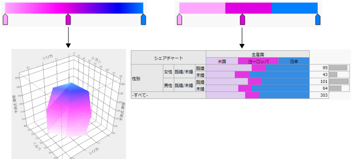

図4.32 連続変数とカテゴリカル変数のカラーテーマの例
[環境設定]の[グラフ]で、「連続変数のカラーテーマ」または「カテゴリカル変数のカラーテーマ」の各ドロップダウンメニューから、カスタムカラーテーマをデフォルトのテーマとして選択できます。連続変数のカラーテーマは、数値データにのみ適用できます。カテゴリカルデータには、すべてのカラーテーマを適用できます。
