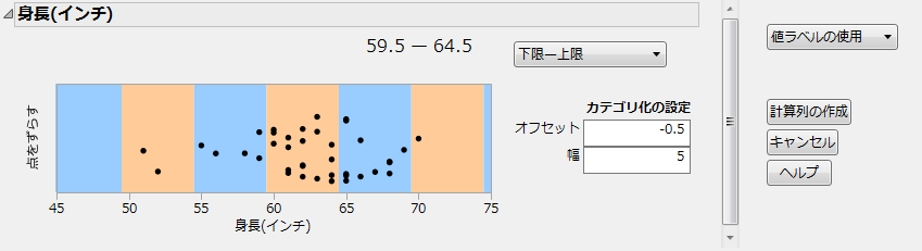

値の範囲は「X-X」として表示したいので、範囲設定は[下限-上限]のままにしておきます。
「オフセット」を「-0.5」に変更します。
5.
「幅」は「5」に設定したままにします。
6.
ラベルについては、[値ラベルの使用]に設定したままにし、ビンに該当する値の範囲を確認できるようにします。
図4.36 設定後の「カテゴリ化」ウィンドウ
