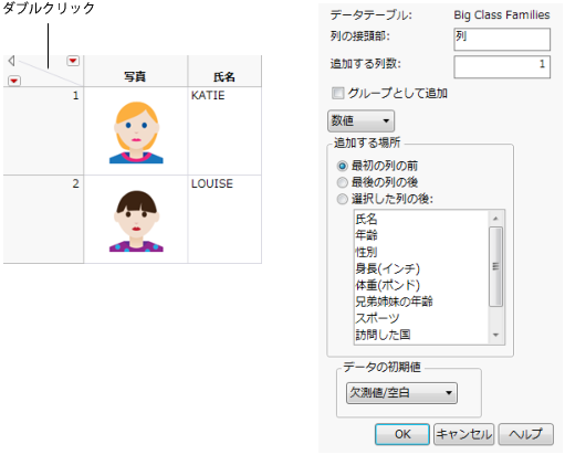

[列]>[列の新規作成]を選択します。このオプションを使用すると、1つまたは複数の列を追加し、その属性を変更できます。
列を作成する際、データの初期値を設定するかどうかを選択できます。詳細については、「列情報ウィンドウ」章の「データの初期化」(248ページ)を参照してください。ただし、セルを変更した後は、このオプションは表示されません。
[列]>[列の新規作成]を選択します。
a.
[適用]をクリックして新しい列を追加します。
b.
[次へ]をクリックし、列プロパティを変更して、[適用]をクリックします。
c.
[次へ]をクリックして別の列を追加します。
9.
[OK]をクリックすると、ウィンドウが閉じられ、変更内容が保存されます。
図4.2 「列の新規作成」ウィンドウ
図4.3 複数の列の追加
