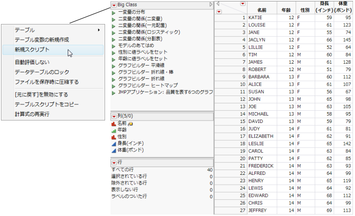

図4.51 スクリプトの作成
[新規スクリプト]を選びます。
「名前」の横のボックスにスクリプトの名前を入力します。
「スクリプト」の横のボックスにJSLコードを入力して、スクリプトを追加します。
スクリプトのエラーをチェックするためにJSLデバッガを実行するには、[スクリプトのデバッグ]をクリックします。
スクリプトの編集が終わったら、[OK]をクリックします。ウィンドウが閉じ、スクリプトが「テーブル」パネルに表示されます。
スクリプトを編集途中で保存しておく場合は、[保存]をクリックします。スクリプトが「テーブル」パネルに表示されます。ウィンドウは開いたままなので、編集作業を継続できます。
スクリプトを実行する場合は、[実行]をクリックします。
