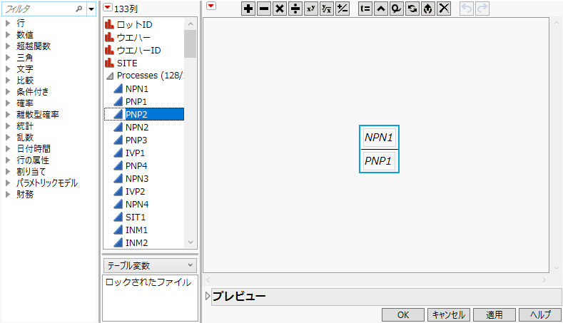

[列]>[列の新規作成]を選択します。
[追加する列の数]の横に「3」と入力し、[OK]をクリックします。
5.
NPN1/PNP1という式を作成して[OK]をクリックします。
図7.11 NPN1/PNP1という式を作成する

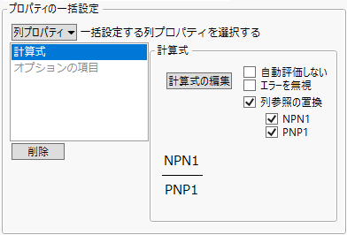

新しい3つの列を選択し、[列]>[列属性の一括設定]を選択します。
7.
「プロパティの一括設定」パネルで、リストから[計算式]を選択します。
8.
[列参照の置換]を選択し、NPN1とPNP1を選択したままにします。
図7.12 「プロパティの一括設定」のオプション
9.
[OK]をクリックします。
最初の列にある元の式: NPN1/PNP1
2列目の式: PNP1/PNP2
3列目の式: PNP2/NPN2
