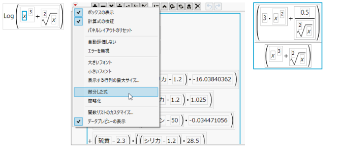

JMPの計算式エディタでは、関数の微分を見つけて表示できます。強調表示した関数の引数(1つの変数名)について微分されます。そのため、xについて微分するためには、入力する式の引数の1つがxである必要があります。キーパッドの横の赤い三角ボタンのメニューに[微分した式]コマンドがあります。
3.
メニューから[微分した式]を選びます。[微分した式]オプションを使用にこの手順を示します。
図7.15 [微分した式]オプションを使用
