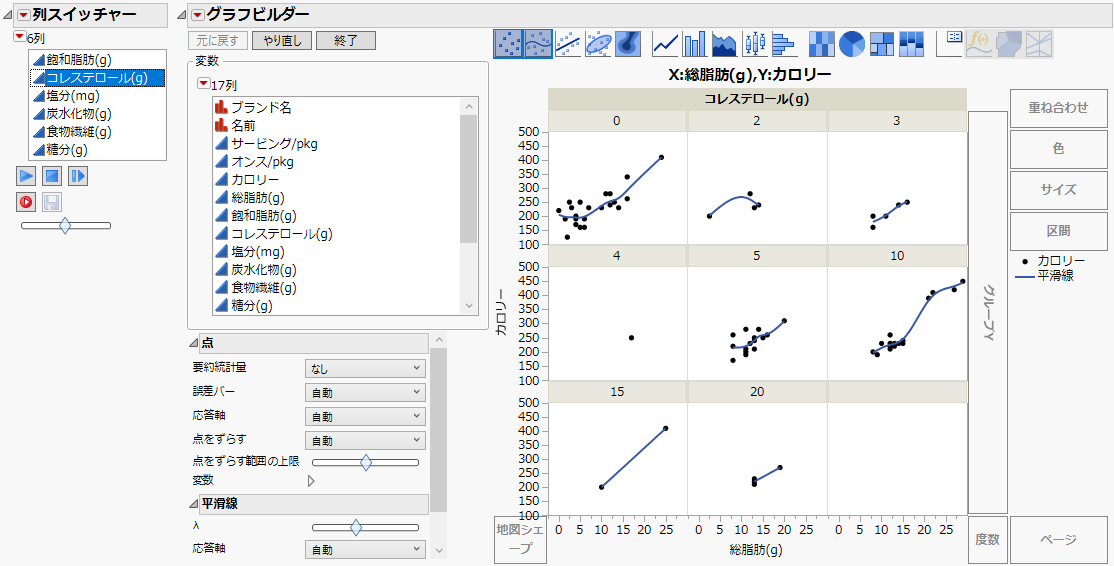

グラフビルダーの横の赤い三角ボタンから、[やり直し]>[列スイッチャー]を選びます。
7.
「コレステロール(g)」を選んで[OK]をクリックします。
8.
「飽和脂肪(g)」、「コレステロール(g)」、「塩分(mg)」、「炭水化物(g)」、「食物繊維(g)」、「糖分(g)」を選んで[OK]をクリックします。
図9.6 「グラフビルダー」ウィンドウの列スイッチャー
9.
再生ボタンをクリックすると、順番に列が切り替えられていきます。アニメーションの再生速度は、スライダで調整できます。コマ送りボタンによって、1列ずつ切り替えることもできます。
カロリーと総脂肪は、炭水化物のどの水準においても、比較的、関係が強いです。 したがって、総脂肪とともに「炭水化物(g)」を予測に使えば、精度よくカロリーを予測できます。
