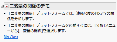

「二変量の関係のデモ」タイトルバーの赤い三角ボタンをクリックし、[ウィンドウ参照の追加]を選びます。
9.
「Big Class」を選択して[OK]をクリックします。
図10.8 ウィンドウ参照の追加

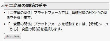

ウィンドウ参照をボタンとして表示するには、リンクを右クリックして[下線のスタイル]の選択を解除します。
図10.9 リンクをボタンに変更
