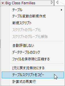

データテーブルの赤い三角ボタンのメニューから[テーブルスクリプトをコピー]を選択します。
図10.10 テーブルスクリプトをコピーする
