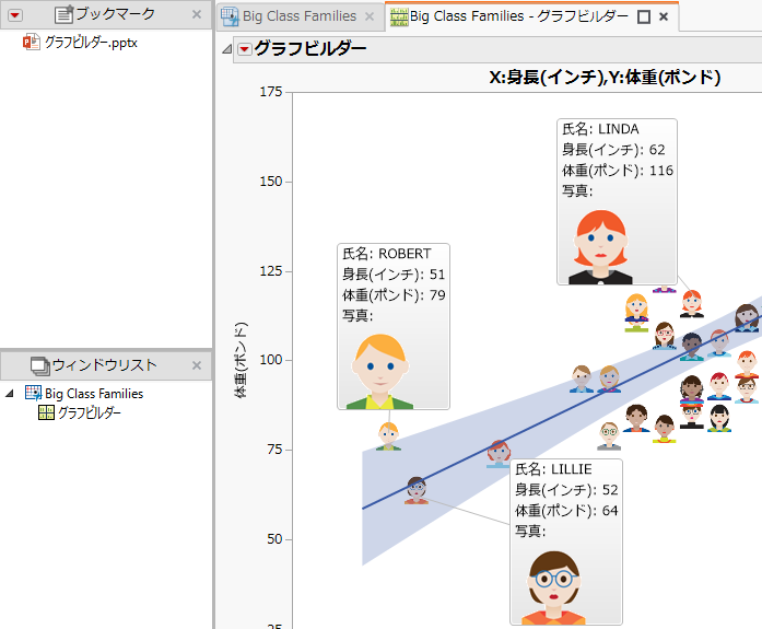

[ファイル]>[新規作成]>[プロジェクト]を選択して空のプロジェクトを作成します。
[ファイル]>[開く]を選択し、JMPのSamples¥Dataフォルダに移動して「Big Class Families.jmp」ファイルを開きます。
(Windows)[ファイル]>[名前を付けて保存]を選択し、「ファイルの種類」リストから[PowerPointプレゼンテーション]を選択します。
ヒント: [プロジェクト内のブックマーク]を選択してファイルにブックマークを追加します。
デスクトップに移動して[保存]をクリックします。
5.
(Macintosh)[ファイル]>[書き出し]を選択し、[Microsoft PowerPoint ]を選択します。
[次へ]をクリックし、デスクトップに移動して[書き出し]をクリックします。
6.
「ブックマーク」の赤い三角ボタンのメニューから[ファイルを追加]を選択し、作成した「グラフビルダー.pptx」ファイルに移動して[開く](Windows)または[選択](Macintosh)をクリックします。
図10.18 ブックマークしたPPTXファイル
