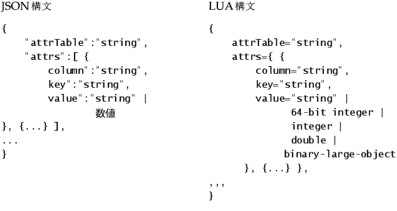

https://developer.sas.com/apis/cas/rest/current/apidoc.htmlを参照してください。JSONの場合、Lua形式を見て適切な変更を加えることができます。
たとえば、図14.6で、JSON構文とLua構文の違いに注目してください。JSONでは"name" :valueという形式を使用していますが、Luaではname = valueという構文になっています。
図14.6 JSONとLUAの違い
Image shown here
