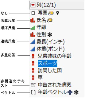

図5.3は、それぞれの尺度を示すアイコンを紹介しています。
図5.3 「列」パネルの尺度アイコン
Image shown here
アイコンをクリックして尺度を連続尺度、名義尺度、順序尺度、またはなしに変更できます。
