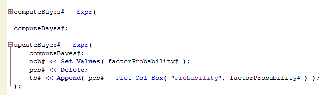

図4.7 スクリプトに表示されたコード折りたたみマーカー
Image shown here
