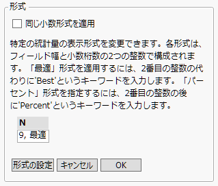

数値の表示形式の変更
各セルの形式は、分析列と統計量によって決まります。度数の場合、デフォルトでは小数点以下は表示されません。統計量を含むセルの形式は、分析列および指定した統計量の形式に基づき、適切な形式に設定されます。デフォルトの形式を変更するには、次の手順を行います。
1. 「表の作成」ウィンドウの下部にある[形式の変更]ボタンをクリックします。
2. 表示されるパネルで、フィールドの幅、カンマ、小数点以下の桁数を入力します(図)。
3. セル値をパーセント形式で表示するには、小数点以下の桁数の後にカンマを追加し、「パーセント」と入力します。
4. (オプション)最適な表示形式を自動的に設定させたい場合には、テキストボックスに「最適」と入力します。
すると、各セル値の精度を考慮した上で、その値を表示するのに最適な表示形式が選ばれます。
5. 変更内容を確定し、「形式」セクションを閉じるには[OK]をクリックします。または、[形式の設定]をクリックすると、「形式」セクションが開いたまま、変更内容が反映されます。
数値の表示形式の変更
Image shown here
