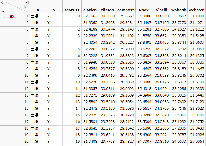

図において欠測値となっている個所は、そのときのブートストラップ標本の抽出において、該当する土壌タイプのデータ値が1つも選択されなかったことを意味します。

ベイズ流ブートストラップでは、結果のデータテーブルに欠測値はありません。各標本抽出において、「Snapdragon.jmp」データテーブルの21行がすべて含まれるように、ブートストラップの重みが設定されています。
