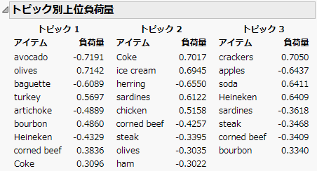

図24.6 「トピック別上位負荷量」レポート
3つのグループ(トピック)が作成され、「トピック別上位負荷量」レポートに表示されます。「トピック別上位負荷量」表に最初にリストされているアイテムは、そのトピックの主要なアイテムです。たとえば、トピック1はアボカド(avocado)を含まないがオリーブ(olives)を含むトランザクションのグループといえます。

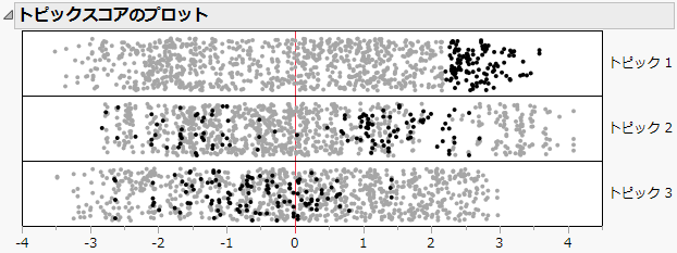

図24.7 トピックスコア
「トピックスコア」レポートには、1001のトランザクションそれぞれに割り当てられたトピックのスコアがプロットされます。あるトピックで点のグループを選択すると、これらのトランザクションが他のトピックとどのように関連しているかがわかります。たとえば、トピック1で高い値を持つトランザクションは、トピック2とトピック3では値が低い傾向にあります。

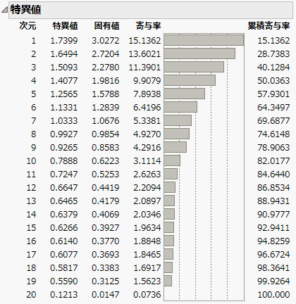

10. 「特異値」レポートを開いてみましょう。
図24.8 「特異値」表
図24.8を見ると、最初の2つの特異値は、食料品店データの変動のおよそ30%しか説明していないことがわかります。十分に変動を説明するためには、3次元以上の次元が必要そうです。
